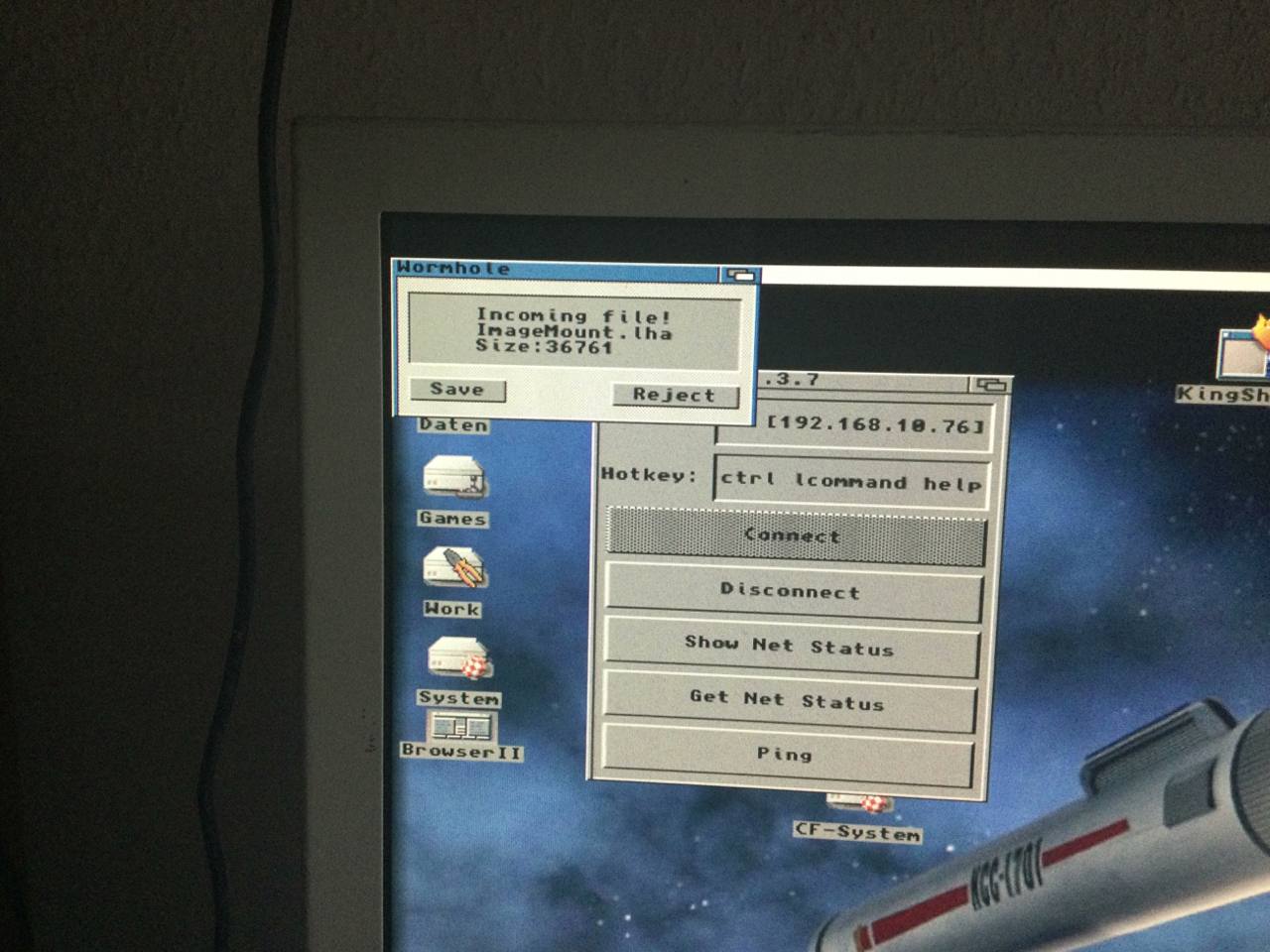

erster Test auf die schnelle
1. Rechner A4D mit X-Surf100 und Roadshow
2. Rechner Win10
die Rechner finden sich nicht untereinander. weiter hab ich bislang noch nicht gemacht weil der Win10 gerade auch andere Rechner im netz nicht findet, obwohl ich sie dann normal einbinden kann wenn ich das per Hand eingebe.
1. Rechner Win 10
2. Rechner iMac
Der Mac findet sich sofort selber und will die Dateien dann an sich selber schicken.
Test erst mal für heute beendet.
BeitragVerfasst: 06 Mai 2025, 17:02
Beiträge: 1882
Heute mal weitergetestet.
1. Rechner Win11
2. Rechner A4D mit X-Surf100 und Roadshow
Wormhole findet sich nachdem die Firewall unter Win freigegeben hat. datenaustausch klappt vom PC richtung Amiga
Hab dann nach 250 MB das file abgebrochen.
1.Rechner A4D mit X-Surf100 und Roadshow
2.Rechner A4T BFG060/50Mhz Roadshow X-surfII
Beide amigas finden sich und der datenaustausch klappt ohne Probleme.
Muss also noch mal suchen was bei Win10 geblockt hatte, aber ansonsten klappt das schon mal sehr gut.
