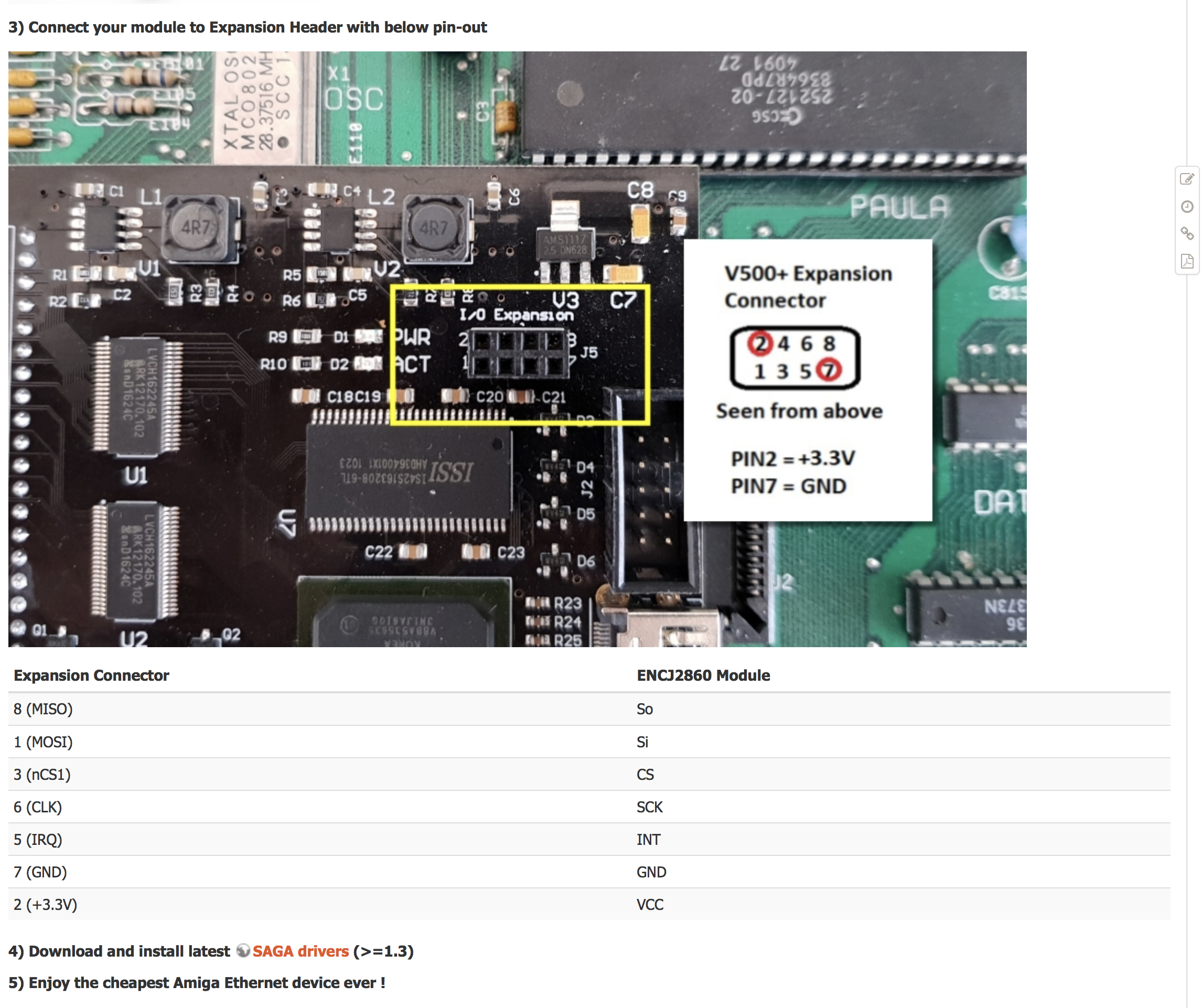

Hmm wieso die Rev6 haben doch ECS Chipsatz? Gut keine Uhr, die Saß ja auf der Ram Erweiterung.
Ich Empfehle Dir aber Dir noch das Netzwerkmodul zu kaufen für die Vampire, das hast du einen feinen RJ-45 Anschluß und eine sauber laufende Netzwerkkarte.
ENC28J60 module to V500 V2(.2)+ Expansion Header Infos hier:
https://wiki.apollo-accelerators.com/do ... ansionport
Die Dinger findest Du bei Amazon bzw. exakt dieses hier:
https://www.amazon.de/gp/product/B071HF ... UTF8&psc=1
Dann die Verbindungskabel:
https://www.amazon.de/dp/B01EV70C78/?co ... _lig_dp_it
Und die Belegung:
SafariScreenSnapz001.png [ 3.19 MiB | 12405 mal betrachtet ]
